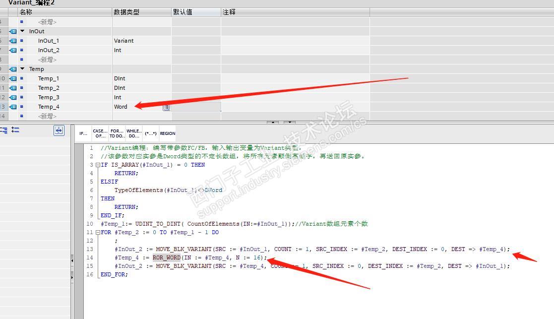

以下是引用同心志远123在2019-11-09 00:59:27的发言 >楼主
老师报数据类型错误怎么处理?题目是DWORD数据类型吗
这是你自己写的吗?
