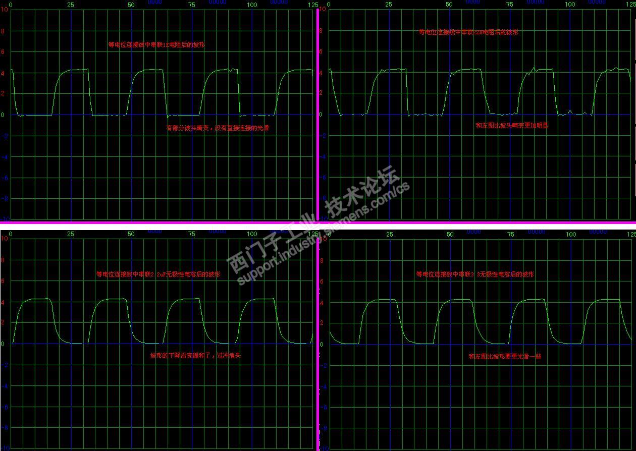

模拟量输入的A+ A-和RS485的D+ D-有相似性,为了通讯的稳健,这个实验毫无疑问的告诉我们通讯的两个单元等电位连接是非常必要的。那为什么很多场合忽略了这个问题也能成功通讯,以至于给人错觉有无这个连接都无所谓。为此我接着用不同的阻容替代直接连接测量出下面图片中的波形,可以观察到有无连接的差别巨大,有连接之后1K和22K区别就不是很大了,这就是我们有时不连接也能成功的原因,那就是寄生的未被我们注意到的连接起到了这个等电位连接作用,比如电缆线芯间的漏电阻和寄生电容。
