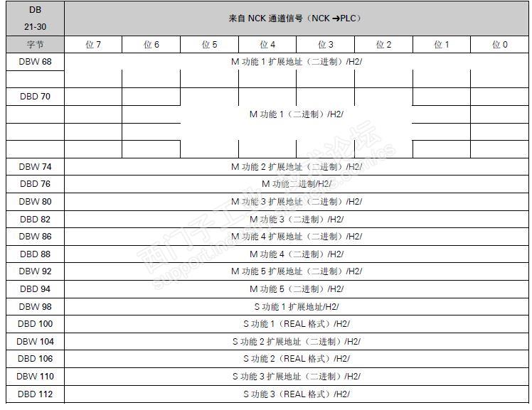

以下是引用我心依旧555在2019-11-08 09:54:35的发言 >5楼
如果NC程序段中一行只有M6=66,DBW68=6,DBD70=66,如果一行有多个就影射到相应的地址,M代码一行最多5个(与下面的地址对应),编个简单的程序测试监控相应地址就一目了然了
以下是引用皮皮猪在2019-11-08 09:32:31的发言 >3楼:请问我心大师机床P...
引用3楼详细内容:
请问我心大师机床PLC是怎么配合M代码使用的呢?比如M6=66?
以下是引用我心依旧555在2019-11-08 08:54:41的发言 >2楼:平常使用的那些M代...
引用2楼详细内容:
平常使用的那些M代码都是隐式扩展功能代码,相当于M0=n,n>=0,Mx=y可以使M代码的数量(x*y)成倍增长,实际应用中如果有多个同样设备控制比如有N个水泵的开(M08)关(M09),第一个水泵M1=8,第n个水泵Mn=8.......这样是不是更容易编址及理解。你上面的应用可能就是为了避免冲突或区域划分吧
还是没明白,能讲解下M74=1814和M54=1825,M79=0具体的含义吗?谢谢
