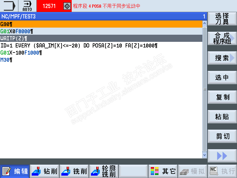

回复:828d同步动作里轴耦合功能无效?系统8130报警

以下是引用hunter1124在2019-11-10 21:30:09的发言 >7楼
828d系统,同步动作程序里,不能使用POSA指令,见下图:
使用 POS 时,只有到达设定的位置时,才会切换到下一 NC 程序段。
使用 POSA 时,即使尚未到达设定的位置,也会切换到下一 NC 程序段。
同步动作还用用posa有什么意义呢,同步动作就是和普通程序平行/同步执行的,POS就达到普通程序的posa功能了。
