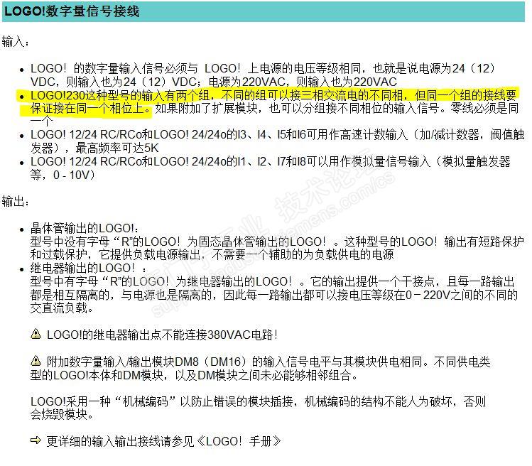

以下是引用Zaxife在2019-11-10 17:47:39的发言 >
emmmmmm........以前的LOGO是不允许这样接入AC380V三相电压检测的。现在的LOGO V8就不太清楚了。
根据手册。该本体上的DI是 <40VAC =0; >79VAC=1; 又:输入电流 =0:<0.05mA AC; =1: >0.08mA
很明显,这是高阻抗的DI输入。少说也有2-3兆欧。
在使用相同3AC电源时,它们是共同的N,为啥不能用于检测三相?
