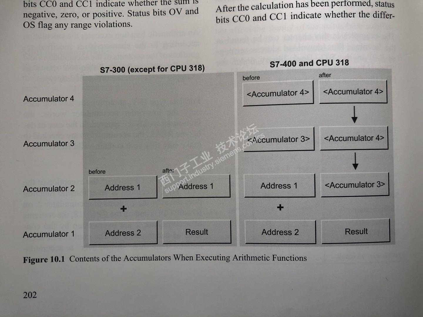

回复:关于PLC累加器使用得问题
Zane
版主 西门子1847工业学习平台
    21517
    407
    1512
注册时间:2003-06-06
发布于 2019-11-11 09:29:18
3楼
S7-300与S7-400是有区别的
