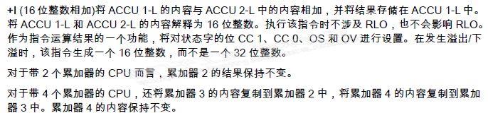

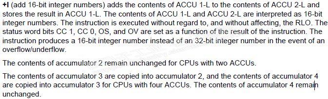

 问题出在进行运算指令后,ACCU2的内容变成了0,。
手册中说ACCU2的内容保持不变,但是???
(中英文一致,翻译没问题)
