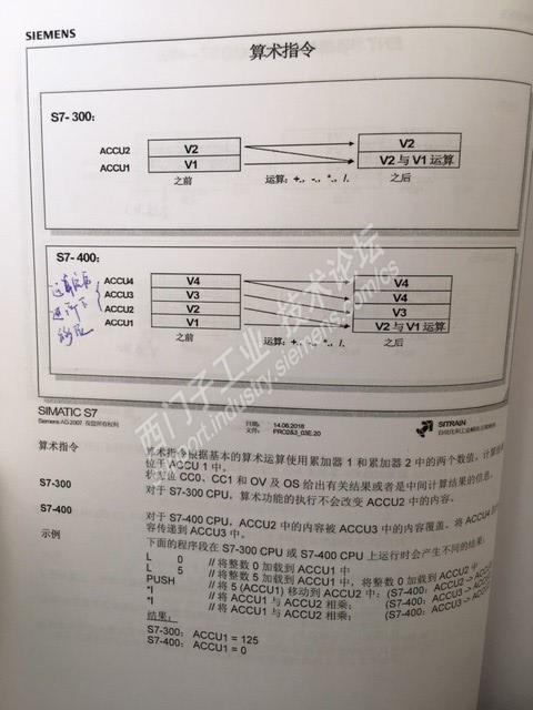

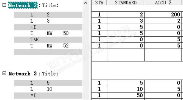

是手册和教材有问题,还是我理解有问题???
