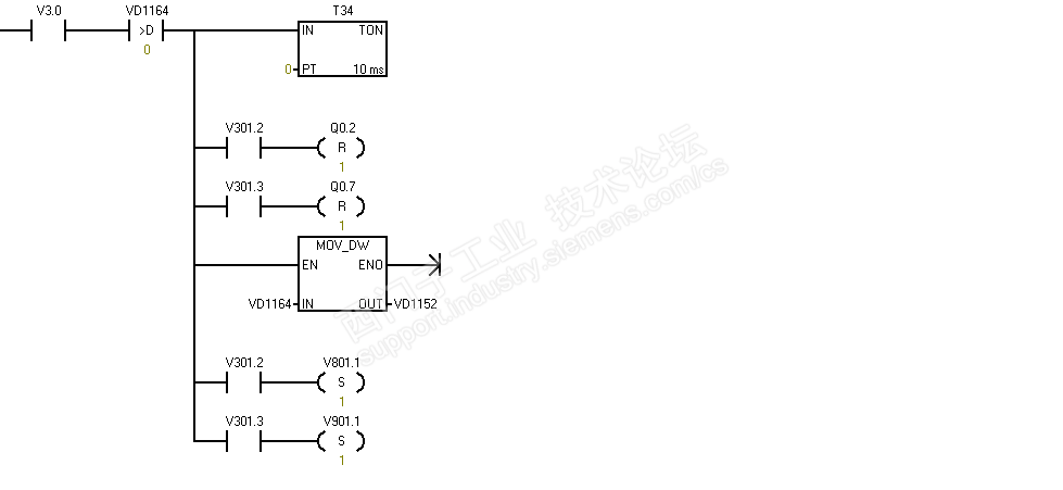

我现在设置HC0高速计数器计数I0.0和I0.1输入计数,分别对应手轮A/B相。
采用固定计时器50Ms计时后,更新计数器的值,将计数器当前值读出了,倍数后发给MAN的速度位,
方向则通过计数器的正负值来判断,并发给MAN的方向口,理论上没问题,为什么那么不顺呢,特别换向的时候,而且速度上不去,又没有溢出,谁有成功案例,指点一下
