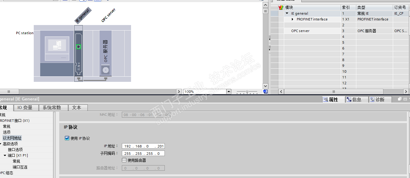

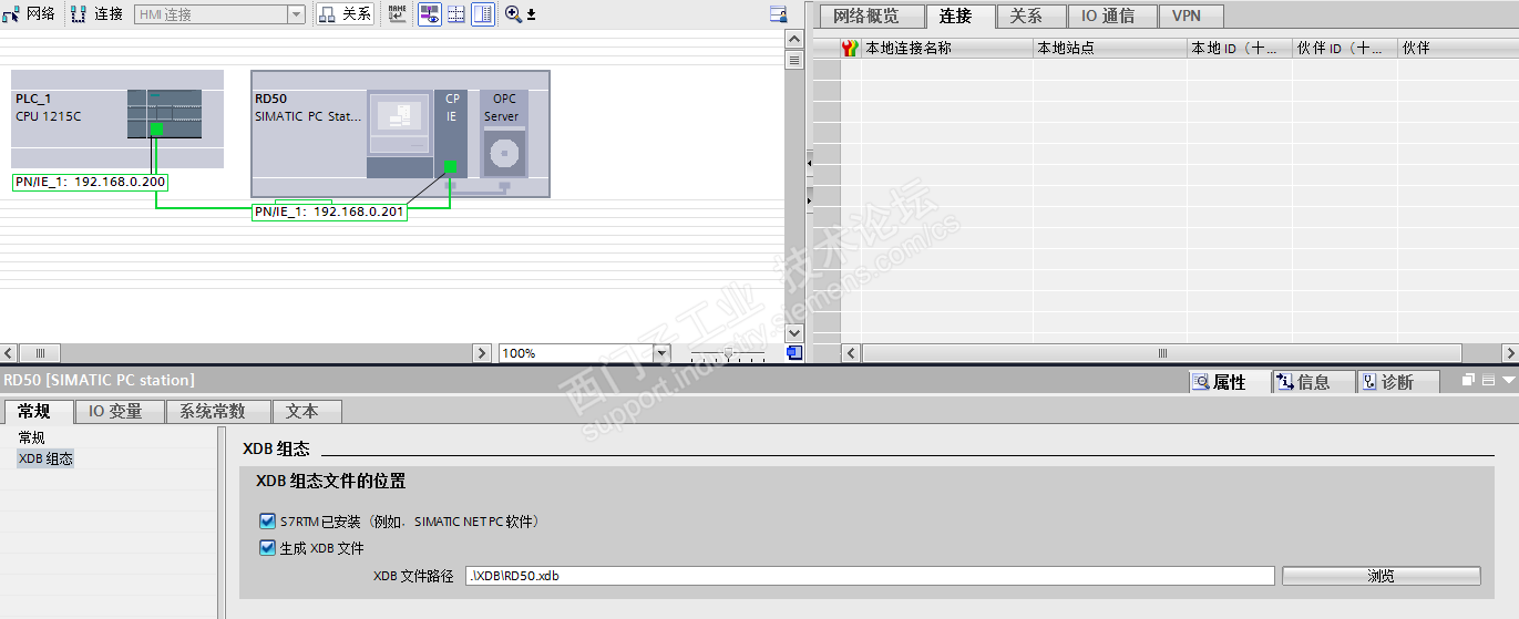

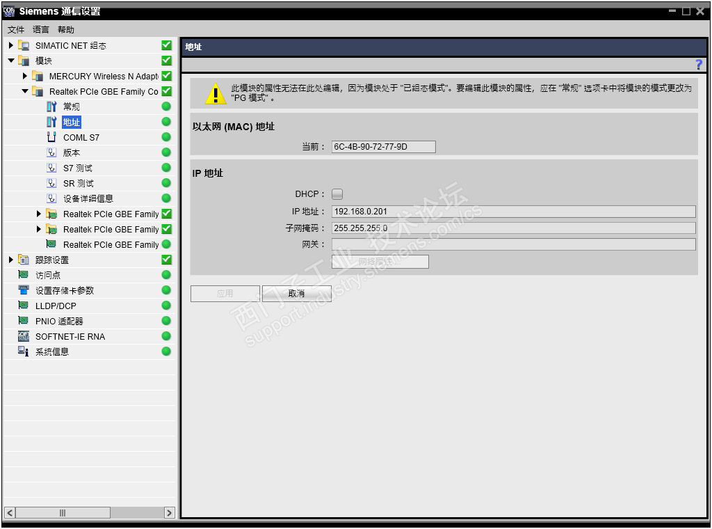

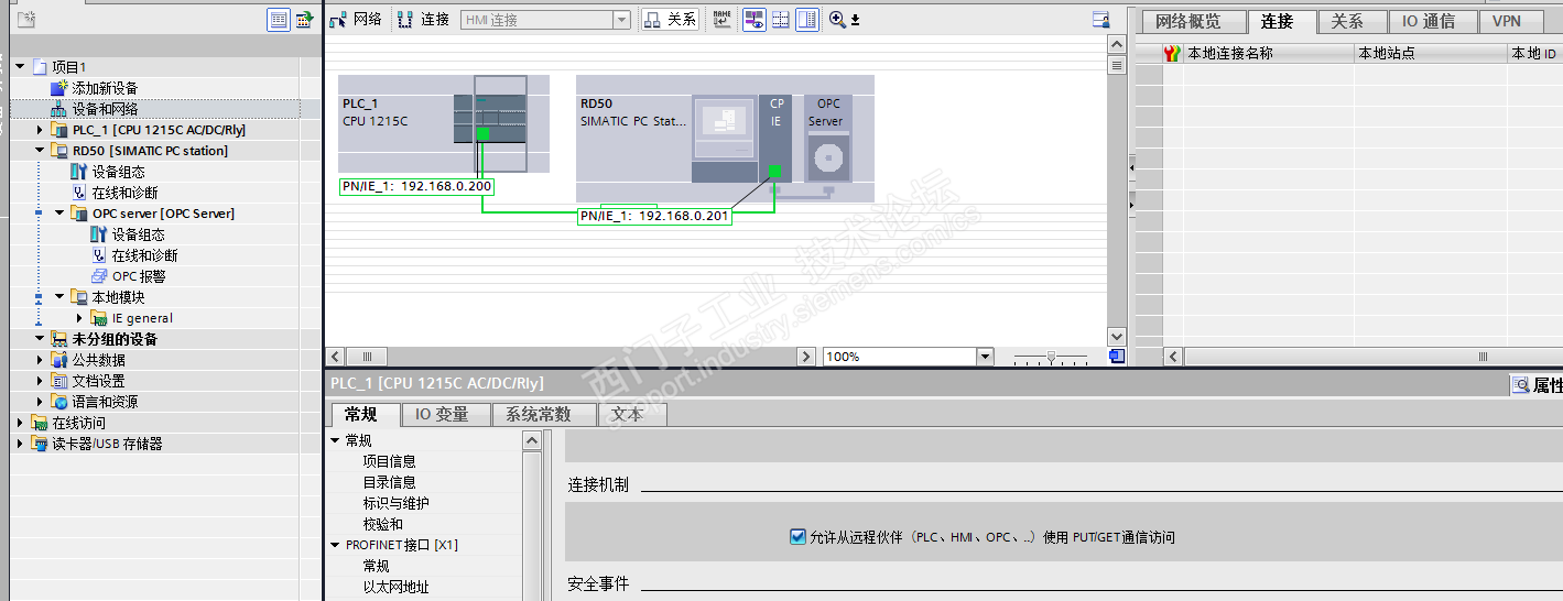

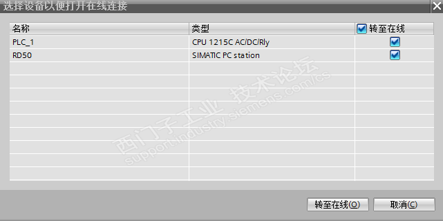

想通过OPC与PLC1200建立通讯,Station Configuration通过XDB文件导入的,博途中可以在线,但是在Station Configuration中没有显现Conn ,没有建立连接,不知道是哪里出了问题。设置如图,有没有大佬可以教一下,感谢感谢!!!
