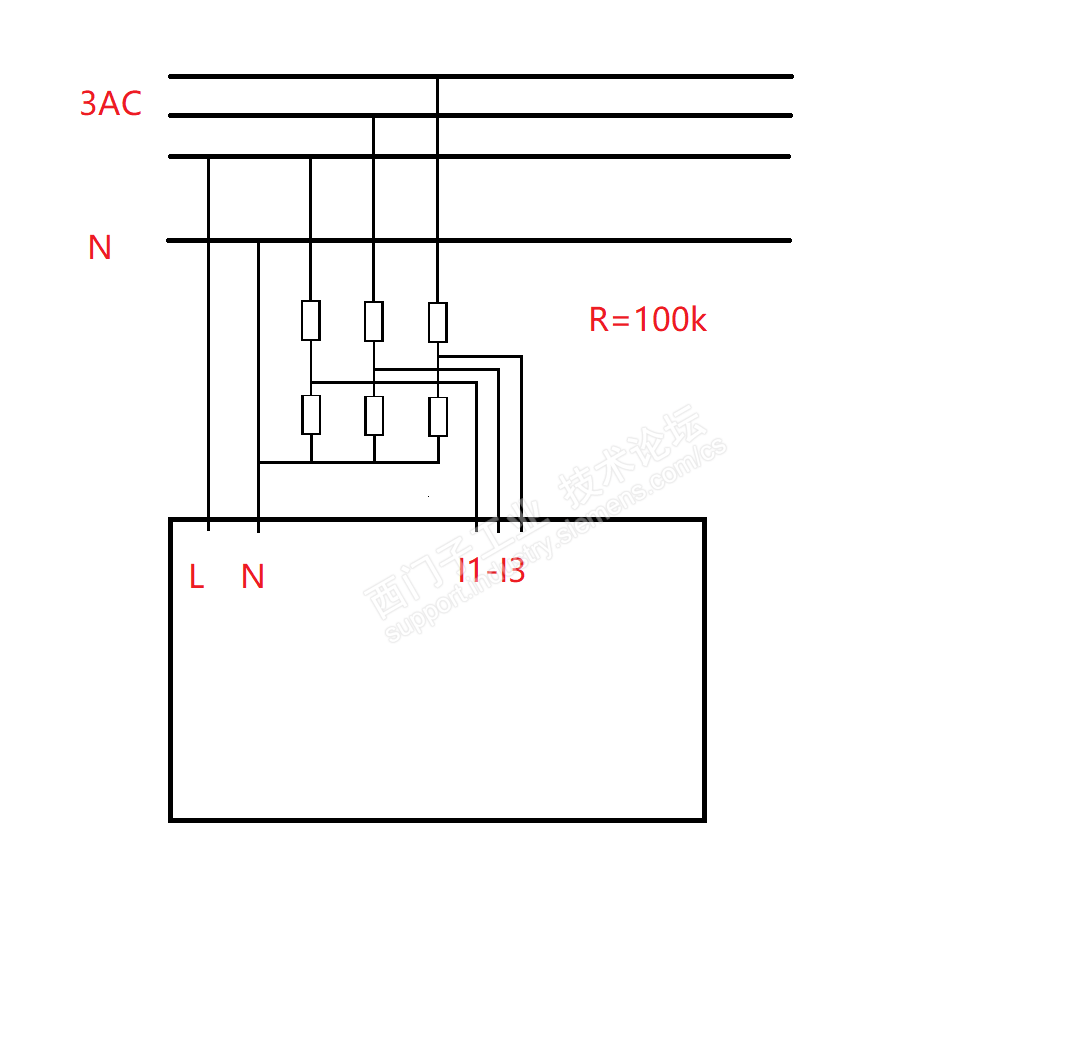

回复:LOGO 230 可以这么接么?

以下是引用yming在2019-11-11 17:25:22的发言 >8楼
感谢!我觉得也是。
120V 1mA;R至少1/8W。
以下是引用高山孤影在2019-11-11 13:09:14的发言 >6楼:这个问题以前有过讨...
引用6楼详细内容:
这个问题以前有过讨论,说明书上规定了同一组输入必须接同一相,y版如果想接不同相的电源,可以考虑每一相加两个电阻分压,这个我用过,没什么问题,有条件的话,可以用变压器。
对头,就是这样子的,电阻功率取0.5w就可以了,余量小了有点热。
