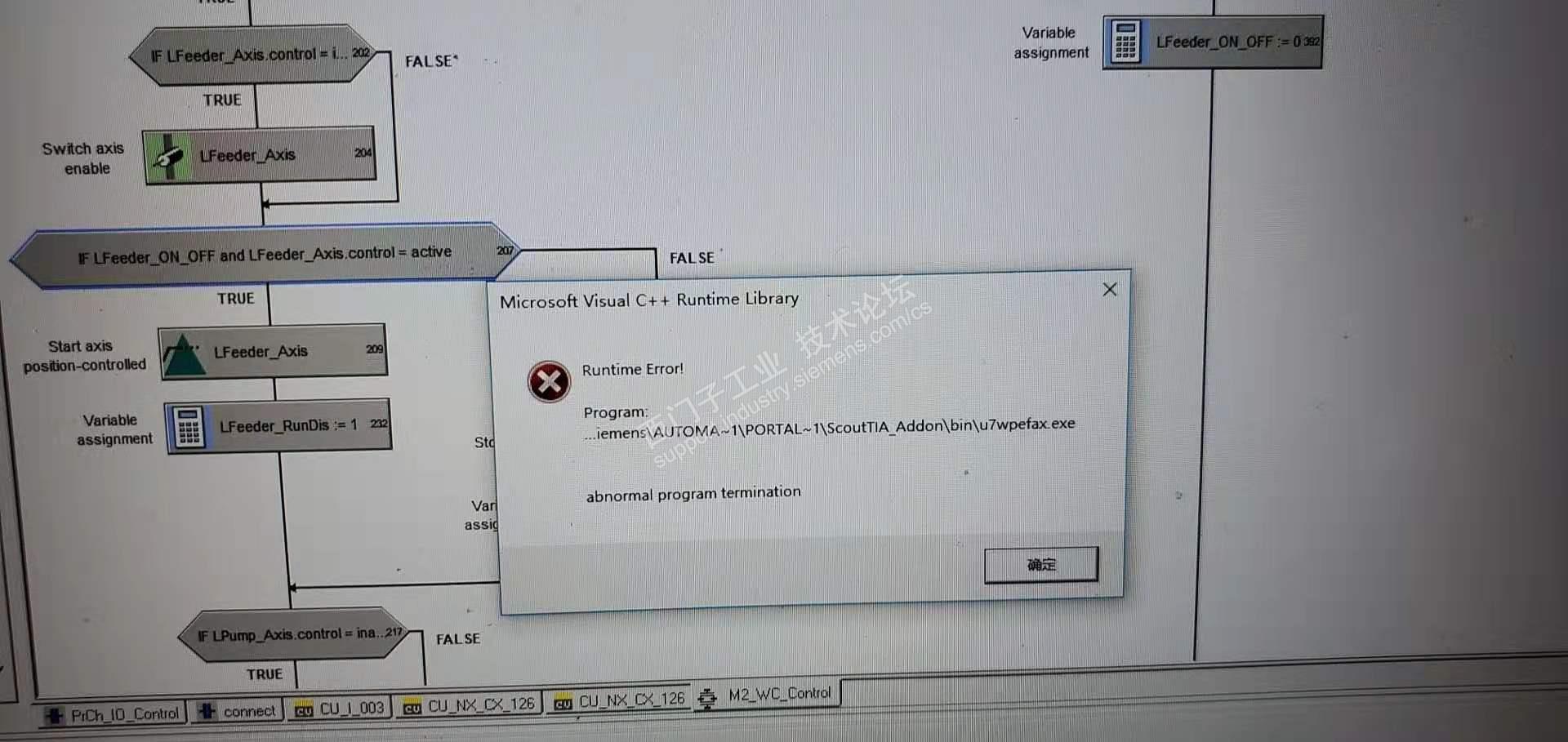

上个月发现:用博途TIA V15.1+SIMOTION SCOUT TIA V5.3.1找开用博途TIA V15+SIMOTION SCOUT TIA V5.2写的MCC程序报错,报错信息如下图:
在几台电脑上用WIN7和WIN10都试过,一样出现这样的问题,研究和查看了西门子的国外论,今天终于解决;解决办法如下:
在网上: https://support.industry.siemens.com/cs/document/109766964/simotion-scout-scout-stand-alone-and-scout-tia-v5-3-sp1-?dti=0&lc=en-WW
下载“SIMOTION complete setup Stand-alone V5.3 SP1”后,按提示安装SIMOTION complete setup Stand-alone V5.3 SP1即可完美解决,不再报错,我估计应该是SIMOTION SCOUT TIA V5.3.1软件有Bug.
不知谁有没有更好的解决办法?
