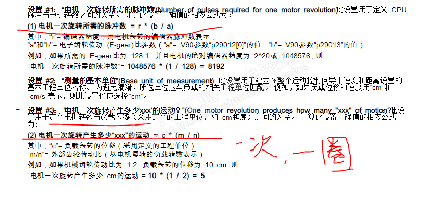

以下是引用芳季在2019-11-13 08:17:03的发言 >1楼
选绝对位置。
其他的都要你自己算出来的。
第一个就是电机转一圈移动了多少距离。先不要管是不是4倍频,你先设定1倍频就是了。没争议啦。然后算好其他东西填上,还有伺服电子齿轮问题,都是要面对的。
试机。再看1倍频还是4倍频。
要是修改伺服里面的电子齿轮分子分母,向导是不是要重新设置
