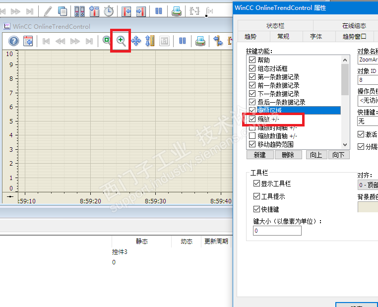

回复:过程值归档中趋势控件

 您好,
缩小需要另外一个工具栏按钮,具体使用,请参考截图
