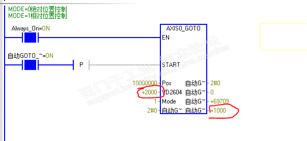

以下是引用芳季在2019-11-13 09:26:50的发言 >5楼
2楼。是。如果不改,那么有可能plc发160000个脉冲电机才转一圈,此时可能发100kHz的脉冲电机也转得很慢。如果算一下修改一下电子齿轮,可能一个脉冲就可以走1毫米了。几k的脉冲就可以达到很高的速度。一般,习惯来说,一个脉冲0.1毫米啦,0.01毫米啦,比较好做人机界面程序。
4楼。当前在1000。那么goto 800,就是反向走200啦。如果当前在0位,goto 800,就是向前走800啦。
绝对位置我做不了,报错。现在用相对位置,当前速度1000,现在想加速改为2000,并没有加速,要等他走完,这怎么办
