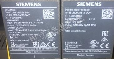

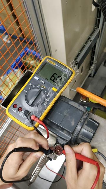

电机型号:1FK7040-2AK71-1CH1
驱动模块:双轴电机模块6SL3120-2TE13-0AA4(接了两台一模一样的电机)
1.首次故障情况

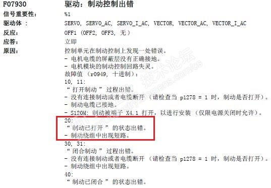

故障代码:F7930(20)
调查过程:

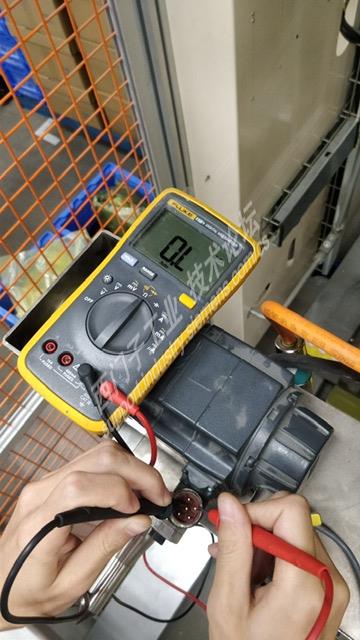

1)拔掉电机模块动力电缆插头,万用表测量抱闸线圈正负极对地电阻均为0

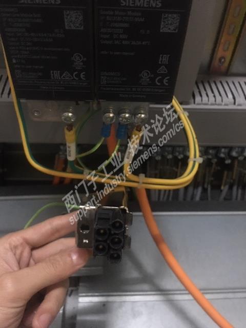

2)将电机模块两个电机动力电缆插接位置进行对换,故障转移
3)拔掉电机及模块动力电缆插头,测量动力电缆绝缘(相间及对地)无异常
判断结果:
电机本体抱闸线圈对地短路,怀疑是电机进线旋转接头处有线缆扭曲搭碰外壳,由于设备尚未移交,供应商不同意拆开检查而作罢,供应商自己捣腾了2天没恢复,第3天故障自行消除了,这个时候测电机抱闸绝缘正常。
2.二次故障情况

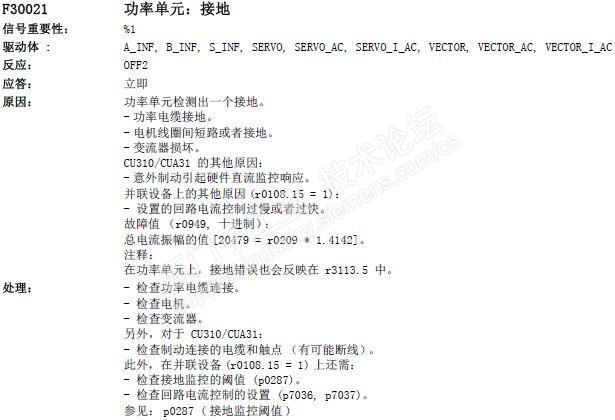

故障代码:F30021
调查过程:
1)拔掉电机动力电缆插头,直接测量电机接头插针,动力线有两相对地电阻仅为6Ω
2)使用兆欧表复测电机对地绝缘,两相为0Ω
判断结果:
电机本体三相对地短路,怀疑是电机进线旋转接头处有线缆扭曲搭碰外壳,反复跟供应商沟通检查电机无果,供应商将电机到模块的电缆换了一根,故障消除

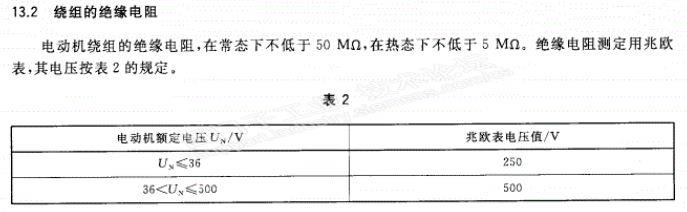

1)我们将此电机绝缘问题作为设备验收问题点反馈供应商,要求其更换电机(特别搞笑的是供应商还答复我们说电机正常使用没有问题,还问我们要电机绝缘标准,然后我在网上搜了个国标GB/T 5171.1-2014截图发给他们了)
