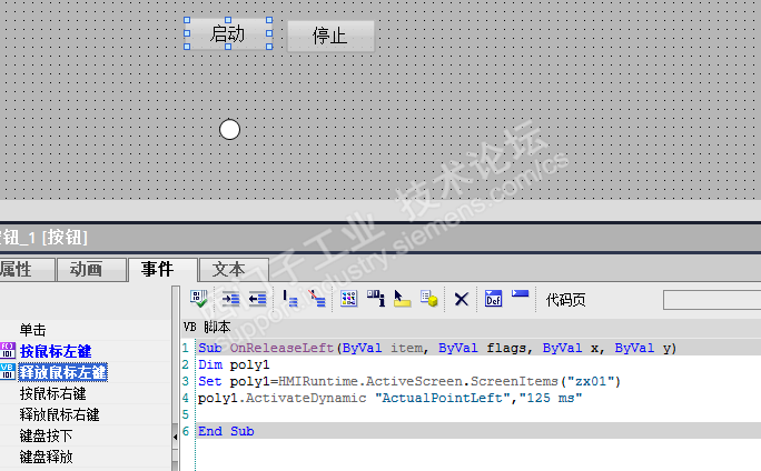

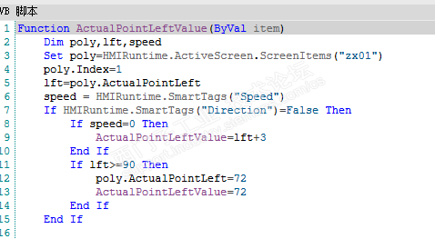

我在博图V15 里面画面组态了一个水流的动画用折线做的,目前动画显示效果很好,但是发现一个问题就是当我触发动画后,切换刀别的画面在切换回来动画效果自动停止,我不懂脚本这个也是根据官方的教程自己修改的,我本意商档一个水泵工作时水流动画自动启动,我上位机一共四个画面,当启动水泵并且水管水流动画动作时,我切换到别的画面操作别的设备然后在切换到这个画面水流的动画就自动停止了,但是实际水泵还在运行,请各位论坛的大师给指点下我哪里设置不对为什么切换画面会自动停止动画效果?
