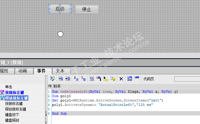

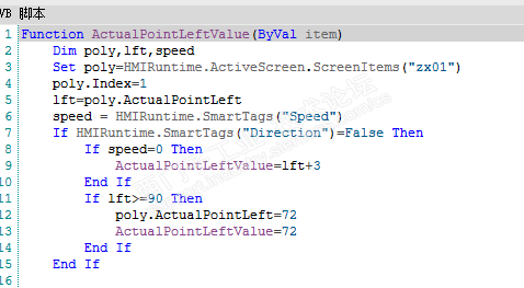

这是折线和启动按钮的脚本截图
