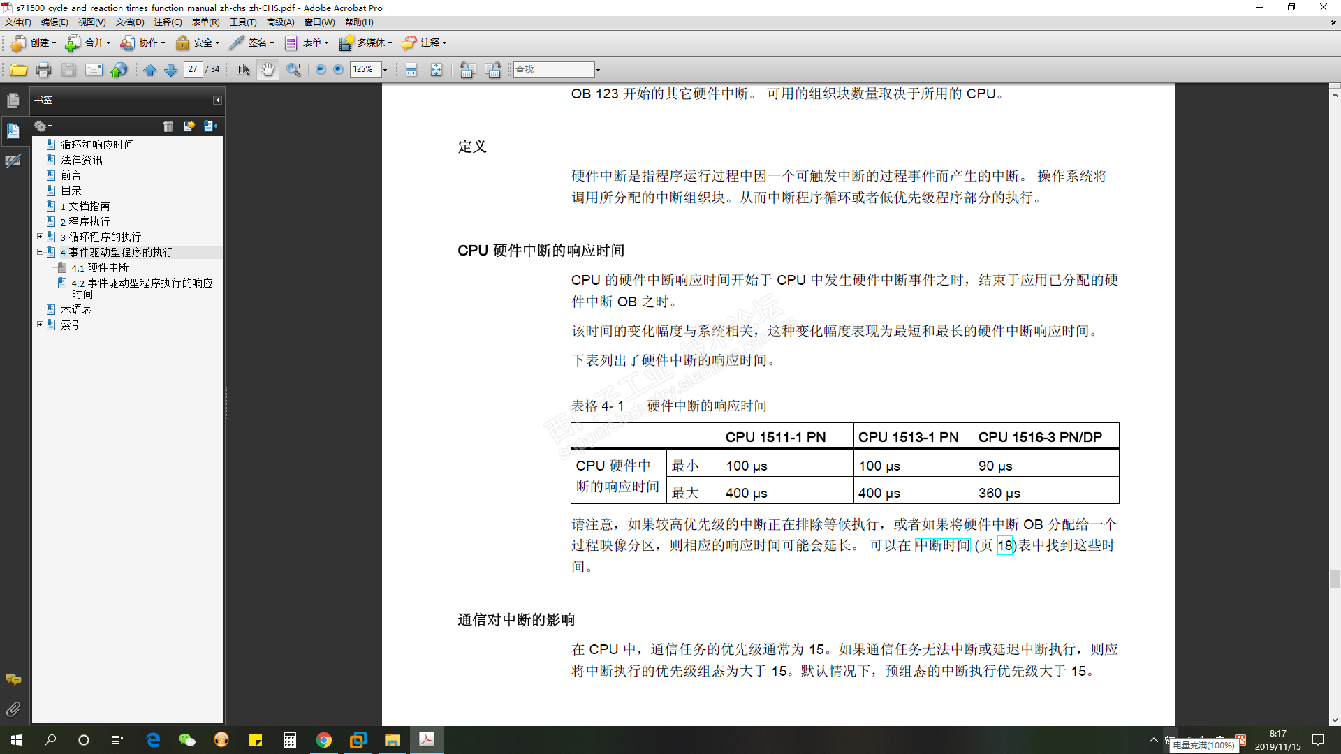

说了一堆理论,再给大家也分享一下关于事件的问题。 很多时候为了“实时”性,都要使用硬件中断, 但是硬件中断也不是“绝对”实时的,也是有抖动的。
我以前也只是看到这个参数,但是不能确定, 后来当我有条件的时候,就拿实际的硬件测试了结果就是接近这个参数。 所以在我一个对 一致性要求特别高的场合,即使是硬件中断我也不使用。  记得这个事我原来也和Zane聊过。
