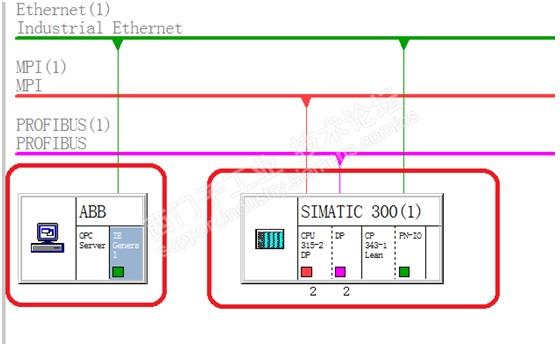

  1. 在一台电脑Step7中组态一个300和一个PC Station,但实际上手头没有PLC,只能试试了。PC Station是下载到本机的,通过configuration console里的Access Point设置PC internal,这个设置在下载完成后需要不需要改成本地网卡?

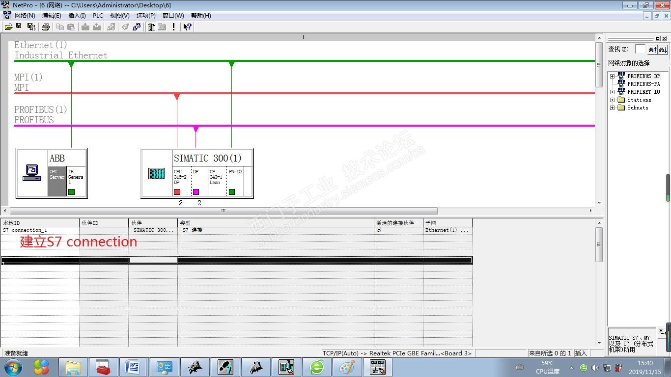

2.建立S7 connection:

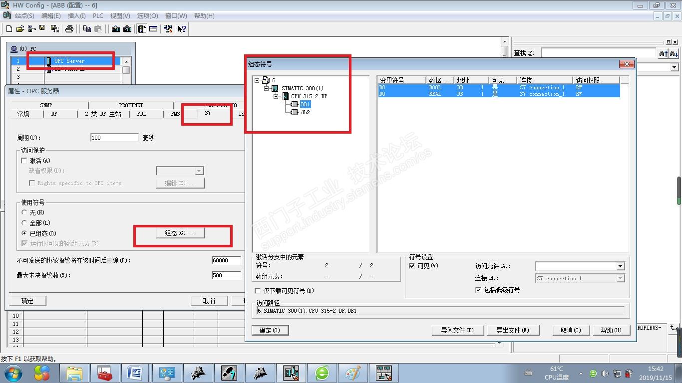

3.在OPC Server > S7 > configuration组态300PLC已定义好的符号表:

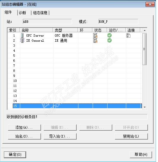

4.在Station Configuration中组态站,名称和IP地址按电脑一致:

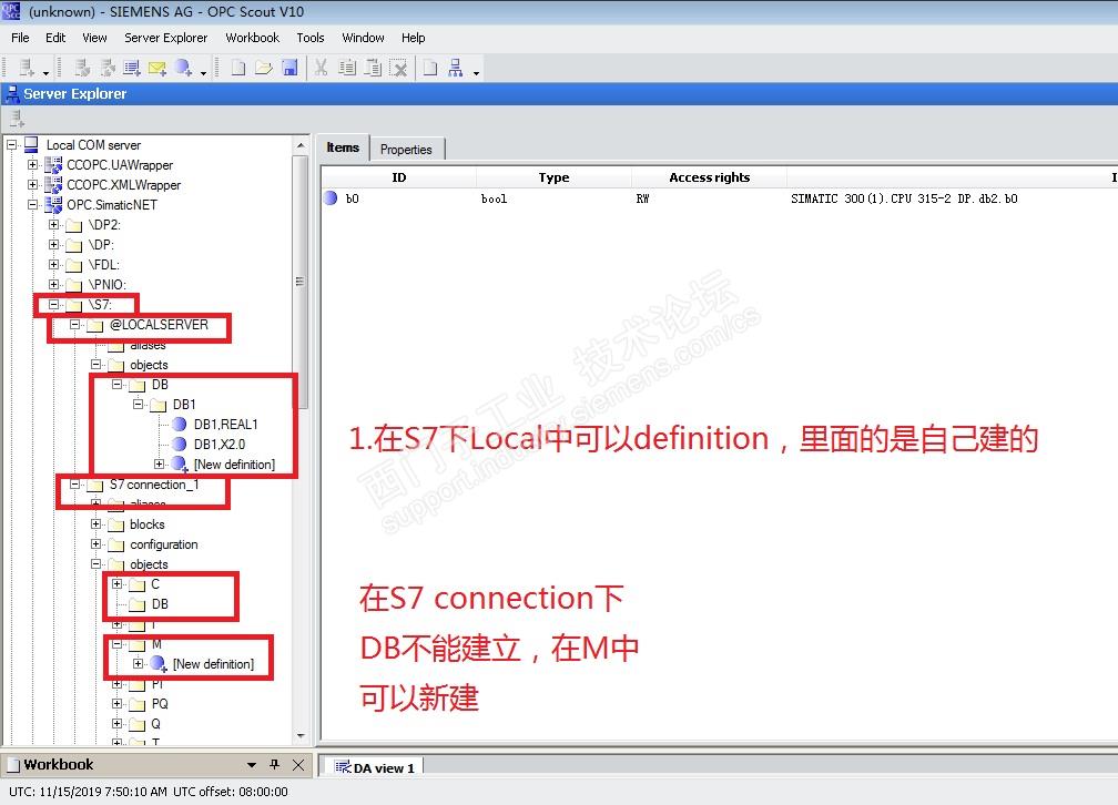

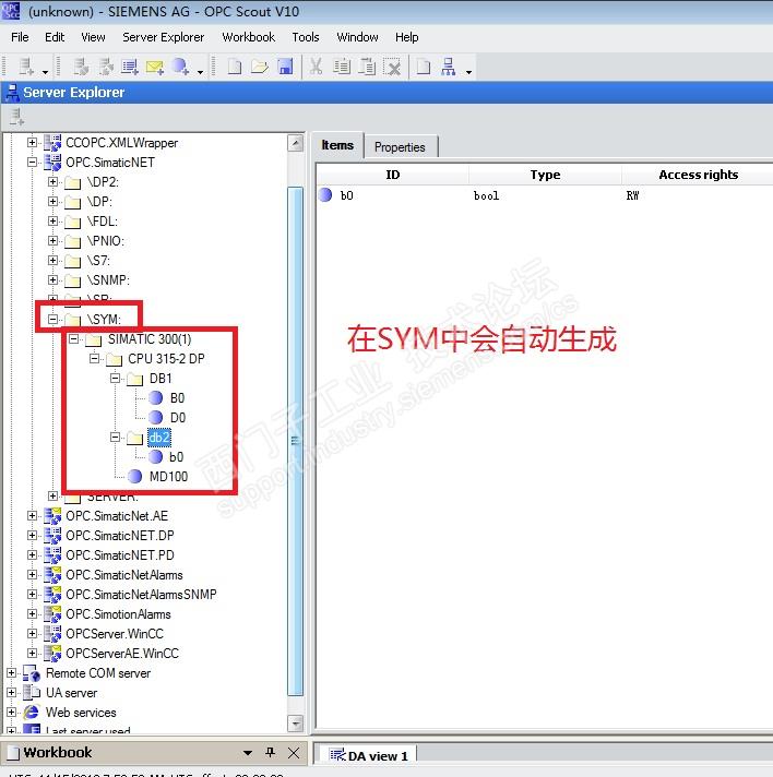

5.在Scout的S7总有三个组:LOCALSERVER/S7 connection_1/SYM如下图:
这三个组是什么意思?正常应该是在S7 connection里面的吧?
其中SYM中是在下载PC Station中自动生成的:
7.然后把三个组里的变量都连上去监视,都是good,OK,但变量值都不对:
