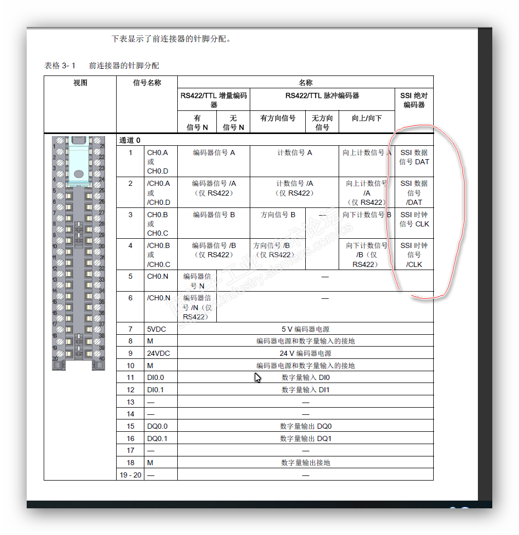

怎么接的线?怎么设置的模块,截图上传上来,大多都是模块设置的问题:注意你编码器是反馈的格雷码还是二进制。
