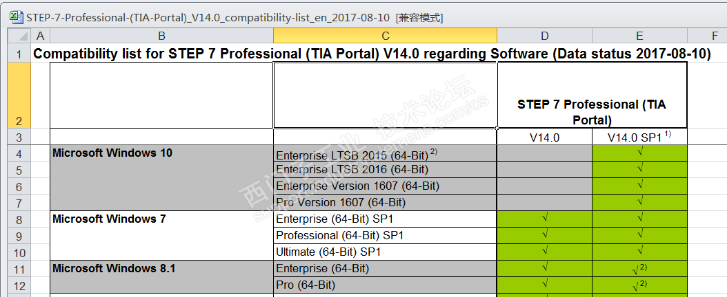

以下是引用东方红一红在2019-11-15 17:56:12的发言 >5楼
西家官方重来就没有说过西家软件支持win家庭版,以前软件单纯简单,某些win家庭版可以使用。博途肯定不行,不支持!
Win10家庭版是可以的。
比较一下家庭版和专业版的差异,以及博图对系统的要求。
家庭版系统缺少的组件,可以从微软的MSDN免费下载安装。
当然,你的家庭版电脑要满足博图对CPU、内存、硬盘的要求。

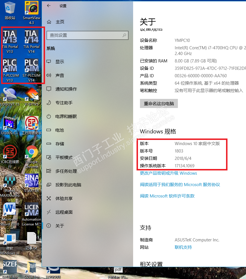

我用的一台 家庭版:
当时买的时候是WINDOWS 8.0
