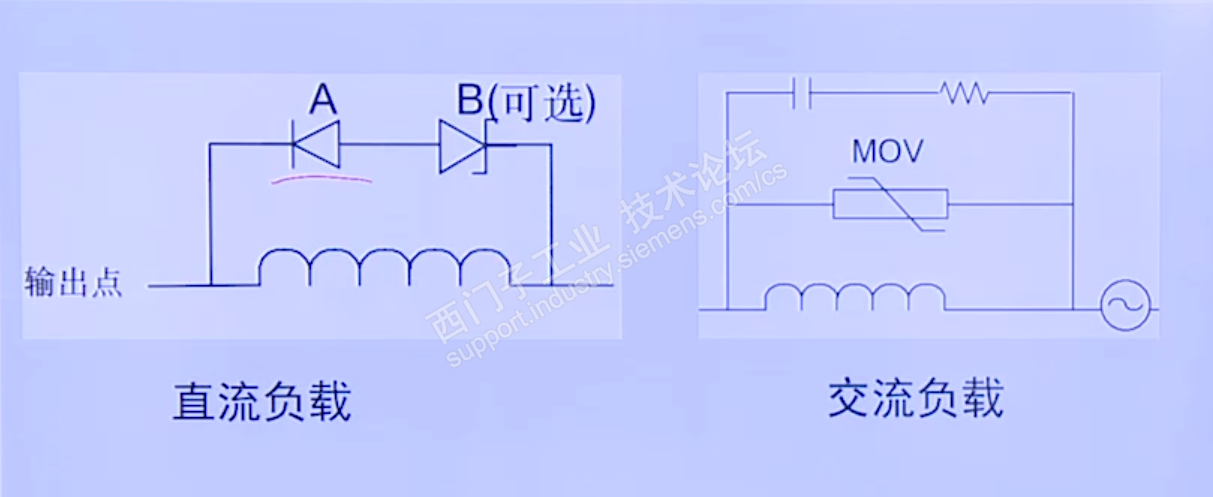

老师这部分只针对继电器输出的PLC吧,书上说的是齐纳二极管,视频中说的反向二极管(而高级部分EMC又是说的是续流二极管),准确答案是以视频为准还是书本?
还有这个续流二极管UD,直流是选择24V嘛, U0指的是
