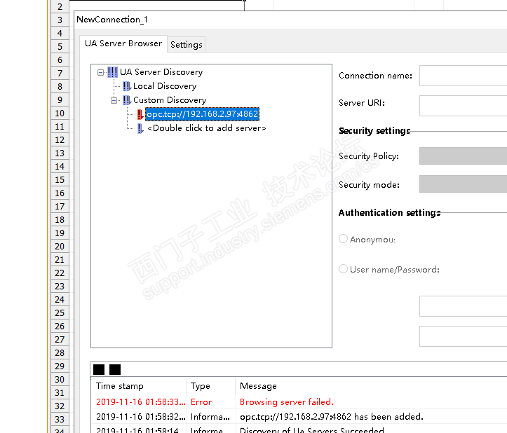

我用两台WINCC7.4做UA通讯,在客服端建立通道一直失败,也没有生成被拒绝的证书,手动复制过来也不行,不知道服务器需要设置吗?端口号和安全策略都是默认的
