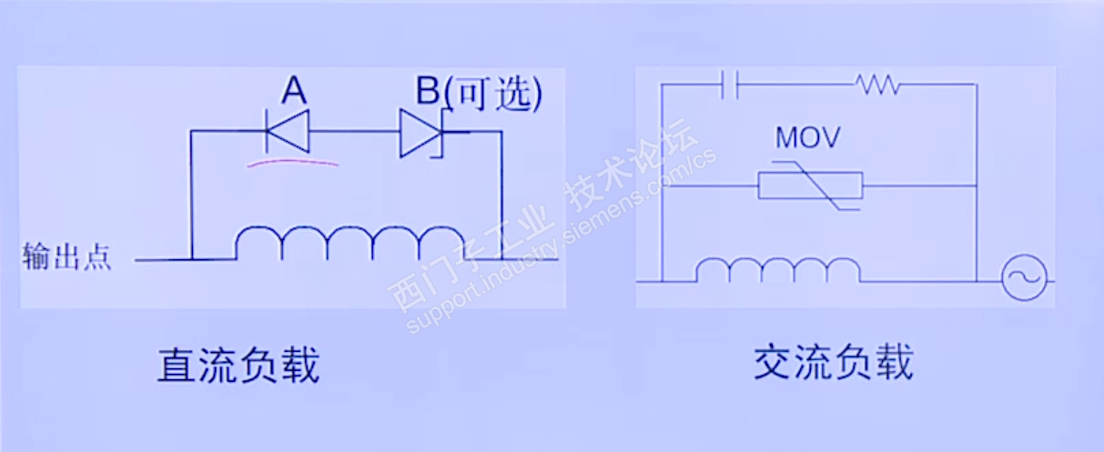

以下是引用西家讲师在2019-11-16 21:54:07的发言 >1楼
ud是二极管击穿电压u0是负载两端电压
老师这部分书上说的是齐纳二极管,视频中说的反向二极管(而高级部分EMC又是说的是续流二极管),准确答案是以视频为准还是书本?
