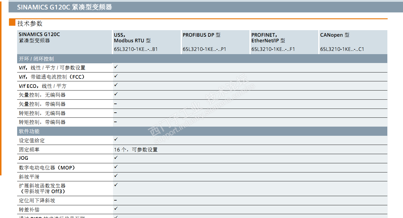

回复:G120C变频器能不能做转矩限制?
lo-k
    204
    31
注册时间:2004-02-25
发布于 2019-11-17 19:42:43
18楼
看到了2015的样本,好象是没戏了,不知道对不对?
