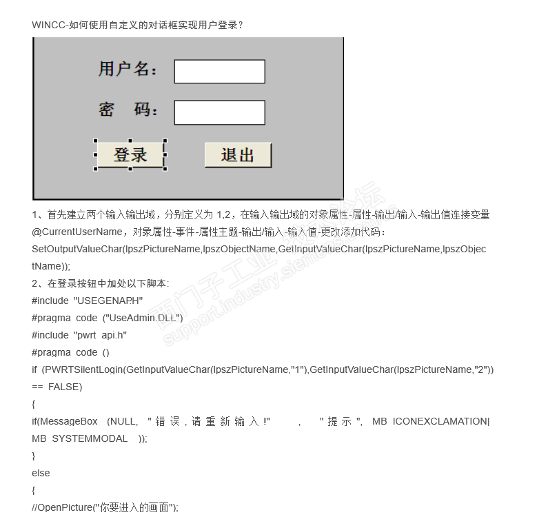

回复:博图wincc RT professional 画面自定义用户登陆
军机大臣
    21
注册时间:2011-06-10
发布于 2019-11-18 08:35:36
没有高手给指点下吗?我找到了如下图的,但是按照这个输入有语法错误,还请高手指点下这个是否能用在博图V15中
