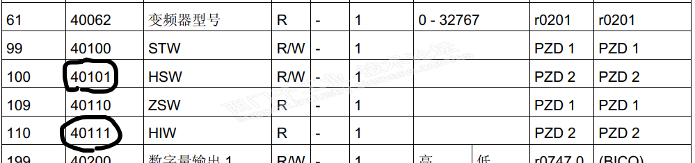

原谅我技术水平次,不过还是想问问:您是如何把40101与r2018联系起来的。我手头有V20的操作说明手册,如果感觉一句半句说不清楚,能否告诉我应该看看什么地方。

 他也有个定标4000H对应十进制就是16384,对应50HZ,所以要除以或乘以327.68

和同事试了试,的确如此,读出的数除以定标系数,可以得出需要的答案。但是对于modbus通讯中,频率设定值40101和频率反馈值40111,为何还要乘以或者是除以327.68呢?

 读上来的数除以系数就是你最重要的结果,比如读到的电流是568,那就是除以100得到5.68A
