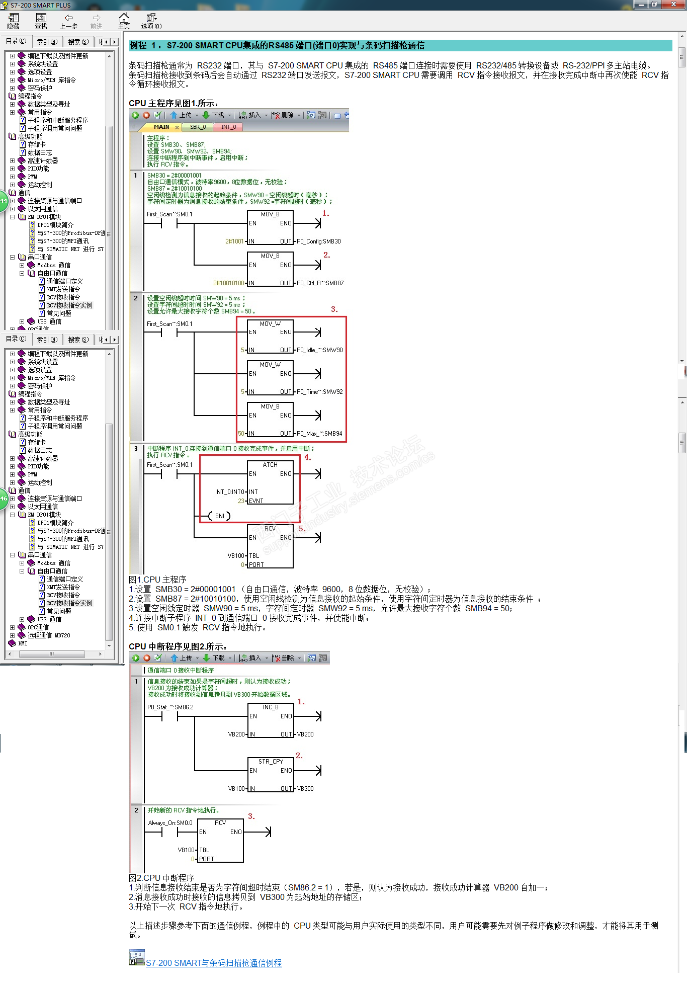

请问Smart200帮助文件里的 自由口通讯RCV接收实例 例子1 是否不对
唐二藏
注册时间:2017-05-13
1048
2019-11-18 16:12:56
1,实例1如下图1
,2,按此例子,实在是无法收到串口调试助手发的数据,但用另一个发送程序XMT能给串口调试助手发数据,并且调试助手能收到正确的数据,是否可以说明硬件连接没有问题。那问题是否出在调试助手和此程序上。

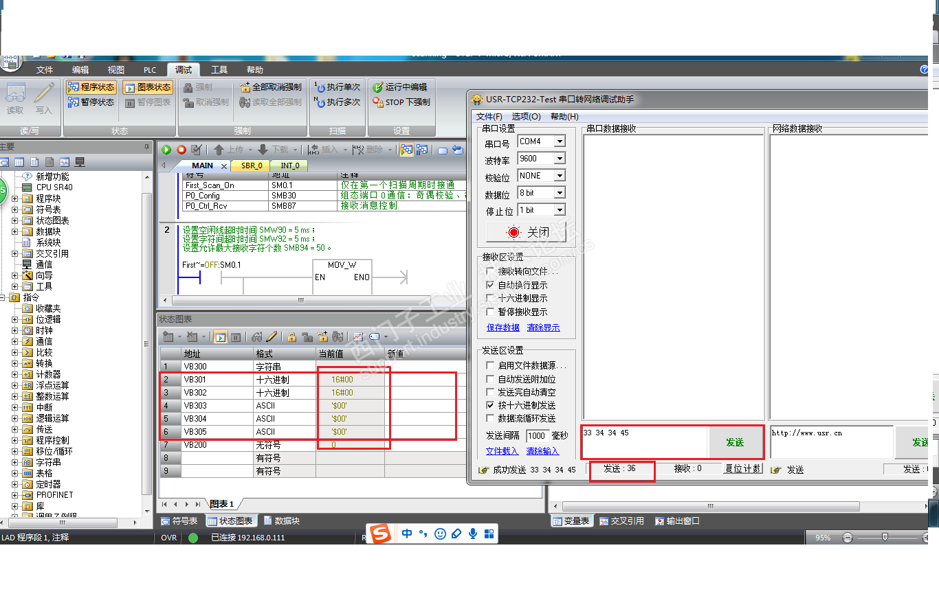

3,调试助手按9600, 8,无,设置,默认1位停止位
4,实验结果如下图2
