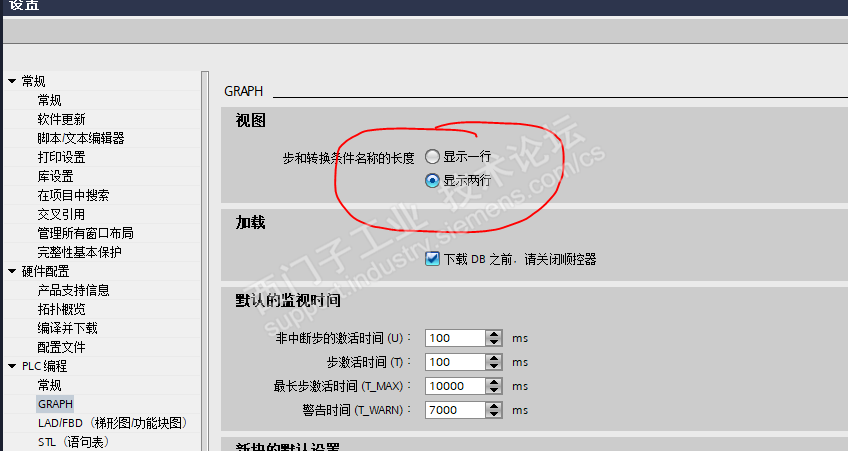

在设置里把GRAPH的步和转换条件名称的长度设置成显示两行就可以了。
