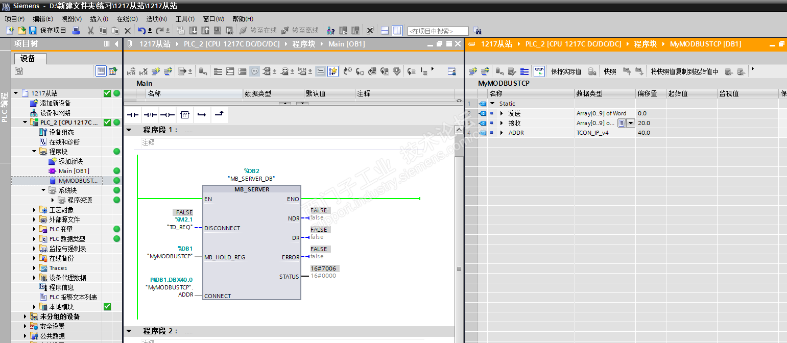

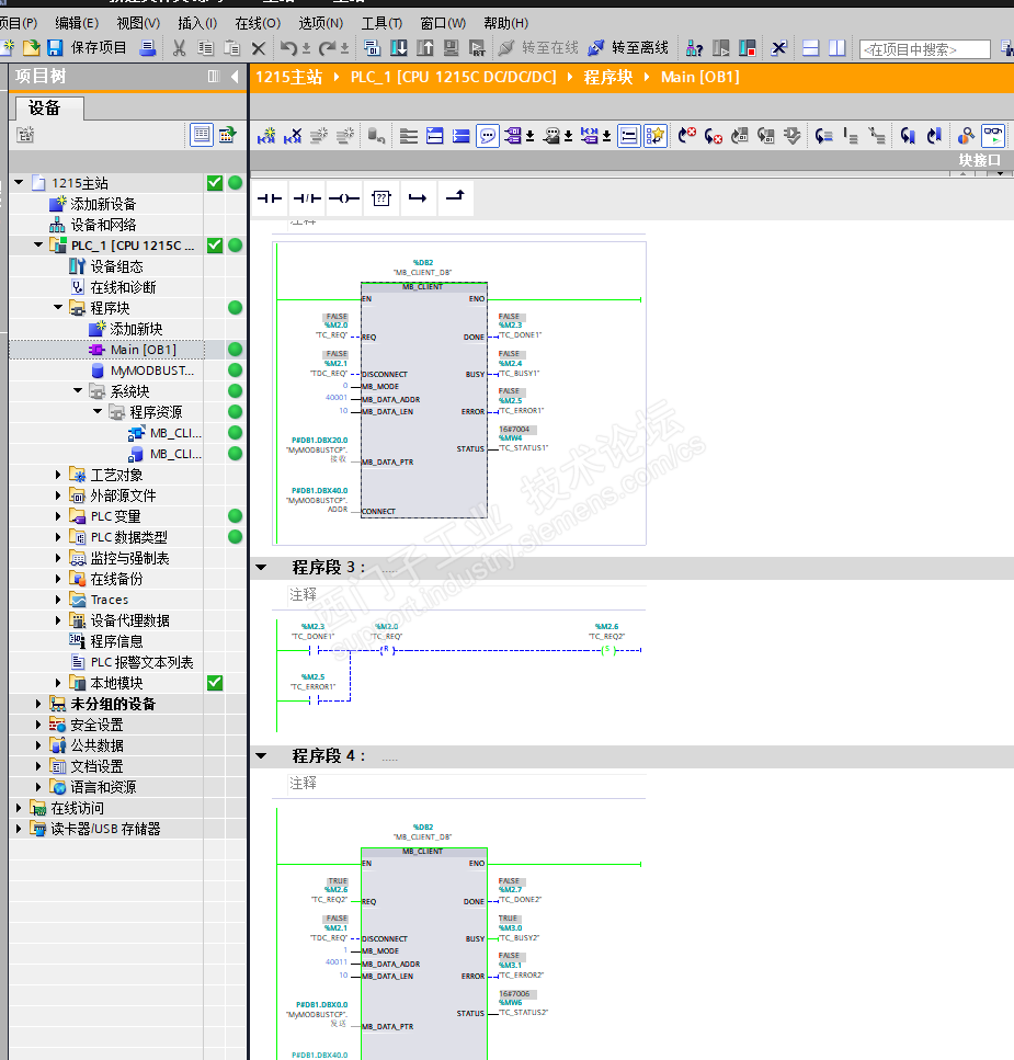

老师,您好。Modbus TCP例程中是讲读到的I区写到Q区,那请您看下我写到DB区时主站和从站是不是这样写呢?我写的主站的读取地址和写到从站的地址不是一个地址区,然后我想的那么从站接收地址区应该也不一样,所以我主站的读对应的时40001,写对应的是40011.老师您看这样对吗?(我这是用仿真看的,所以也验证不了)
