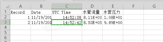

以下是引用西家讲师在2019-11-19 21:40:21的发言 >5楼
可以显示,这个功能出的比较晚,v4.2出的功能,但是官方通告的晚,所以书上和视频中还是说不支持,不过在下一版的书中会更新
哪设置本地时间在哪里设置?我CPU是V4.2的,帮助文档也没看到,只看到了0:是无时间戳,1:日期和时间,但是导出的还是UTC时间
