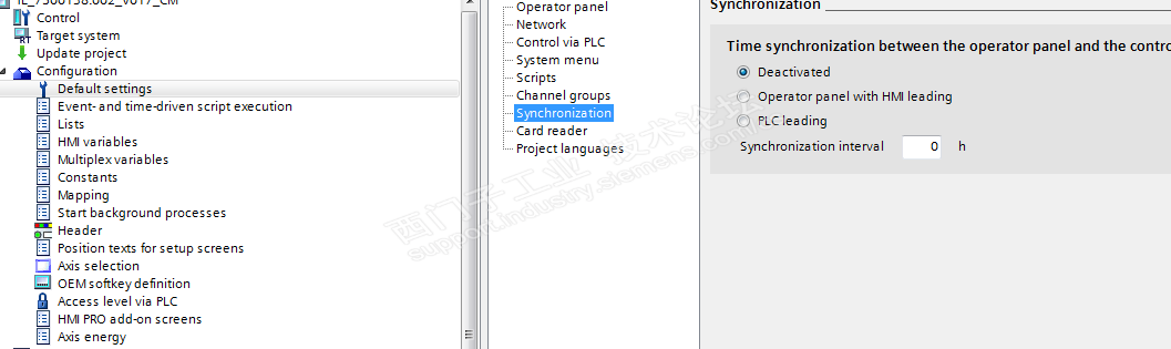

以下是引用Hegenscheidt在2019-11-09 10:24:40的发言 >楼主
前两天有兄弟发帖探讨关于HMI人机界面的时间修改问题,这里开一小帖,把我的心得分享一下,才疏学浅,如有不对,请批评指正。
在HMI PRO项目中,有一个文件 stoerung.ini  ,这个文件里面,设置了关于HMI人机界面的时间是否和PLC同步,以及什么时候同步。如果你需要准确同步上位机的时间,可以将上位机的时间同步到PLC,然后设置HMI PRO和PLC时间同步即可。貌似同步的频率最快只能是一小时一次,不过,对于目前的时钟准确度来说,一小时同步一次足够了。
stoerung.ini 文件中有以下设置项:
ZeitSyncAktiv= 0        不同步(设置为不同步你就可以在面板上修改时间而不用担心他自己改回去了)
ZeitSyncAktiv= 1        HMI PRO 同步 PLC时间到目标电脑 (当 HMI PRO启动或中午12:00的时候)
ZeitSyncAktiv= 2        HMI PRO 将目标电脑和 PLC 时间同步 (当 HMI PRO启动或中午12:00的时候)
当 ZeitSyncAktiv 设置不为 0 时,以下同步频次设置有效:
SyncInterval= 1          每1小时同步一次
在HMI PRO V8.0 以前的软件界面,我没有找到设置这个参数的界面,只能时直接修改这个文件,然后将项目重新传入HMI电脑。 HMI PRO V8.0以后,软件里面直接有设置时间同步的界面。
如果你没有原始项目,可以尝试直接在HMI电脑内搜索这个文件修改。
在8.0的项目里面找到了这个设置的地方,但是这个台我在面板上面改时间自己就变回去,难道是以前的下载的项目和以前的项目两个有不一样的地方。谢谢!
