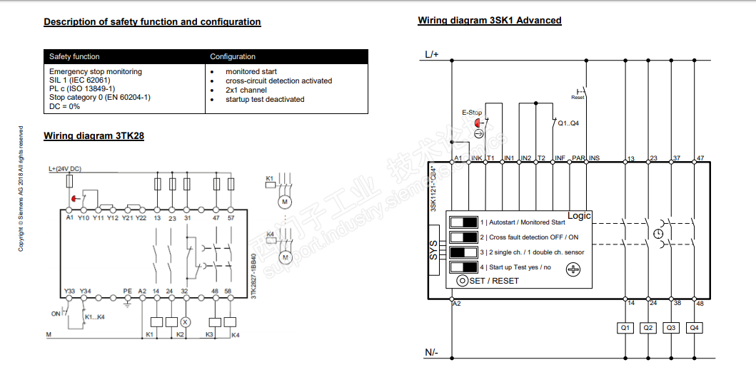

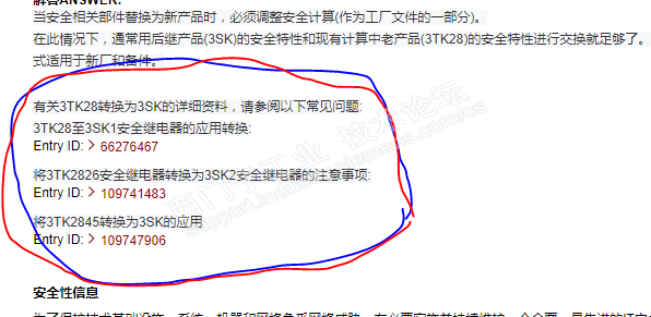

3TK2827-1BB41安全继电器停产了,大家可以到资源库找到替换信息,分享给大家。
文件下载路径:https://support.industry.siemens.com/cs/document/109762943/%E5%B0%86%E8%80%81%E4%BA%A7%E5%93%813tk28%E5%AE%89%E5%85%A8%E7%BB%A7%E7%94%B5%E5%99%A8%E6%9B%BF%E6%8D%A2%E4%B8%BA%E5%85%B6%E7%BB%A7%E4%BB%BB%E8%80%85(%E5%A6%823sk)%E7%9A%84%E6%B3%A8%E6%84%8F%E4%BA%8B%E9%A1%B9?dti=0&lc=zh-CN
