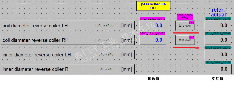

回复:哪位大神能帮忙分析分析下图中C语言写的动作含义
逆火小子
    186
    14
注册时间:2016-01-07
发布于 2019-11-20 21:01:40
3楼
点击上图中的take over按钮,将传送值发送到实际值,下面的语句为该按钮属性中所设置的命令,清大神分析分析具体的含义,主要是想知道具体是对那些数据块的值做了处理,谢谢!(操作人员介绍是将传送值发送给实际值,但是针对相应的地址查看程序不对,所以请高手指点指点)
#include "apdefap.h"
void OnClick(char* lpszPictureName, char* lpszObjectName, char* lpszPropertyName)
// WINCC:TAGNAME_SECTION_START
// syntax: #define TagNameInAction DMTagName
// next TagID : 1
#define ApcCPU3_DB804_DD26  "CPU3_DB804_DD54"
// WINCC:TAGNAME_SECTION_END
// WINCC:PICNAME_SECTION_START
// syntax: #define PicNameInAction PictureName
// next PicID : 1
// WINCC:PICNAME_SECTION_END
void OnClick(char* lpszPictureName, char* lpszObjectName, char* lpszPropertyName, UINT nFlags, int x, int y);
LONG word,result;
DWORD number;
int  ch = 'n';
char *pdest;
//get parameters for function FlipBitInWord
pdest = strrchr( lpszObjectName, ch );
if ( pdest == NULL )(printf("ObjectNameError"));
else {
   number = atoi(strrchr(lpszObjectName,'n')+1);
   word=GetTagDWord(ApcCPU3_DB804_DD26);
   //execute function
   result = word ^ 1<<number;
SetTagDWord(ApcCPU3_DB804_DD26,result);
