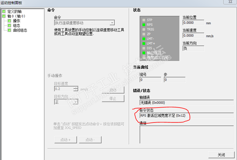

@ligp99,今天上班,与同事看这个贴子,他指出我算的两个数值有错误。齿轮比5:1,这个比值没有错误,
但是:电机一次旋转所需脉冲数:2000(原帖中我说的是20000,这个是有错误的,我已经在原帖中修改了)
          测量基本单位:mm
          电机一次旋转产生多少mm的运动:4(原帖中我写的是40,因为减速比=10,所以这里应该填入4,我已经在原帖中修改了)
以下是引用ligp99在2019-11-19 09:29:05的发言 >17楼:我刚试过了。电子齿...
引用17楼详细内容:
我刚试过了。电子齿轮比5000:1000
电机转一圈给定脉冲数:20000
mm
40
向导里速度最大会变成199.99
GOTO速度我设置200,报错 速度超出范围,后设置80可以。   这个速度
以下是引用zbhdm在2019-11-19 08:34:44的发言 >16楼:电机转一圈给定脉冲...
引用16楼详细内容:
电机转一圈给定脉冲数:20000
mm
40
以下是引用ligp99在2019-11-19 07:48:25的发言 >15楼: 那这个填写多少
引用15楼详细内容:
 那这个填写多少
以下是引用zbhdm在2019-11-18 16:35:30的发言 >14楼:电子齿轮比5:1电...
引用14楼详细内容:
电子齿轮比5:1
电机转一圈给定脉冲数:20000
第一次算,不知对不对。
导程:40mm
速度:12m/min=200mm/s
丝杠每秒钟需要转5圈。
减速比:10
电机转速需要50r/s
电子齿轮比=(编码器分辨率*转速)/PLC高速脉冲输出数量=(10000*50)/100*1000=5:1
这个是什么问题
