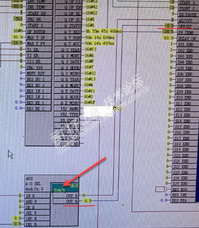

有一种可能性,就是模块里面把offset 写去0 了。然后你的排模块的次序倒转了。如果从左边连去右边, 左边应该是534/5 , 右边的是534/6, 可以确认一下吗? 如果排错了,双击那个号码,进去runtime sequence editor 改一改吧。
我觉得是runtime sequence 的问题。
这是什么版本的pcs 7 ? cfc version? 进去installed software 截屏给我们看看?

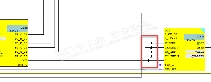

新版本的cfc 会在链接的线上显示一个符号,让我们知道次序倒反了。(看截屏)
