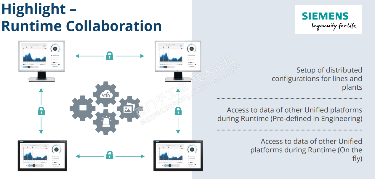

第3张图表明HMI运行的时候,其他设备也可以访问预先设定的界面!那么PLC的自定义WEB作用大大降低了!

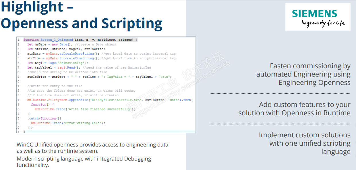

第4张图表明Javascript要开始学起来了。
