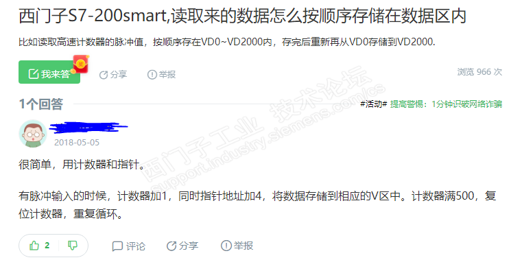

回复:想请问一下我想一次传输单通道的多次变化值,之前提到的间接寻址方法该怎么弄?

或者请问这个间接寻址可以用什么逻辑实现呢?
