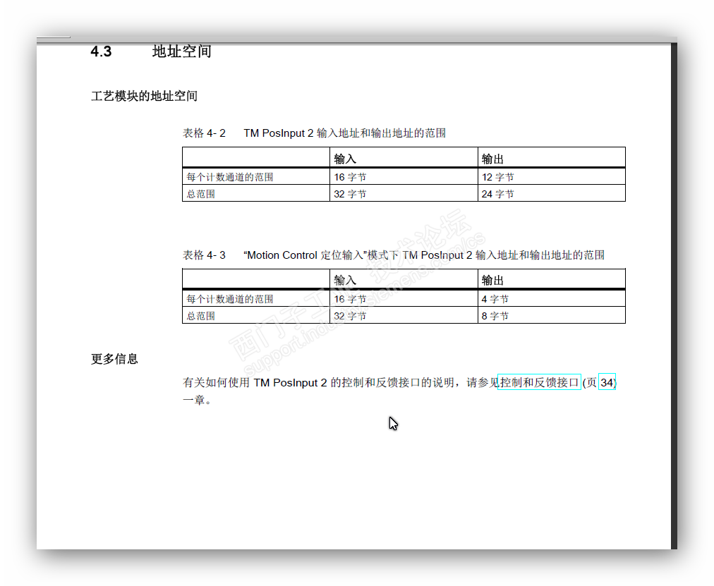

看图,第4才是,你可以试验一下,0是读不到的
