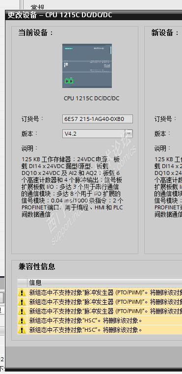

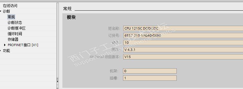

公司前几天买了一个CPU1215生产日期是今年9月, 4.3.1的固件。之前网上看到的信息是V15不支持4.3的1200固件,左右V15.1安装了4.3的HSP包才能添加V4.3固件。所以我又在电脑上专门装了V15.1来调试新买的CPU。今天晚上在家调试1200的程序,没有打开V15.1而是打开的V15,没想到V15也能搜索到4.3.1的固件,一开始我还不相信,后来用V15下载以前4.2版本的程序也都能下载到4.3.1的固件中。不知道大家碰到过这个问题没。
