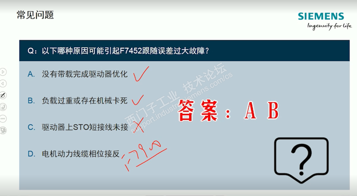

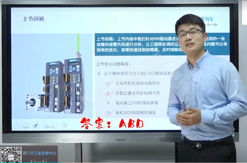

电机动力线缆接反是不是驱动器F7452导致原因 视频给出两个不同答案
Vision_Wong
    21
注册时间:2016-08-17
460
2019-11-22 10:40:37
发现这道题有两个不同的答案,不知道哪个答案才是正确的。个人感觉D也是有可能导致的。
