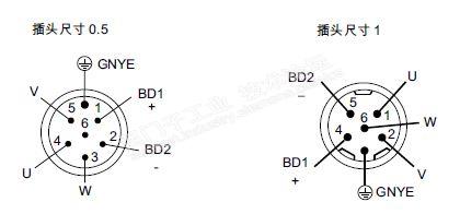

 有点羞愧难当,还是回来更正一下。
故障原因已经查明,电机本体没有问题,是动力电缆动力线与屏蔽层短路了。
由于没有认真看电机接线图,引起的乌龙,在此认真检讨。(当时误把电机接头中间针脚当做地线,所以导致测出来的对地绝缘其实是相间绝缘)
