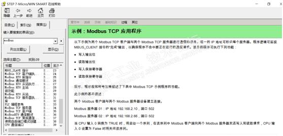

这次有了。程序来自西门子编程软件附带的帮助系统中的示例。对这种官方文档的解读,总是客观的。即便另外有人不服,咱也可以静下心来,平心静气,就是论事,看我所指出来的有没有道理。
背景:今年早些时候听说SMART 200的编程软件推出了V2.4新版本,而且在收听技术讲座的时候,了解到新版本中,附带了MODBUS  TCP的库函数。可以免费使用了。 而以前我们前面都是购买的库函数,库函数只能对1个SERVER进行访问,最多4个SERVER访问,则提供了4套库函数,相当别扭。这次听说用一套函数就能搞定,同事就特别感兴趣。想了解用上去。
但他打开帮助文件,看了好几天,看的晕头转向,摸不到北了。我也奇怪呢。原来使用都很简单的,这怎么新版本,反而复杂了?发给我看看吧。
我从头到尾耐心把程序看完,读懂,直接怒了。这都啥垃圾程序啊!转而都很好奇能给西门子写帮助文件的,这都什么人?新手,实习生吗?

源程序可以从V2.4的软件帮助中找到,也可以跳转到源地址打开:

以下是我所不满意的槽点,请大家一起评判。
槽点一:
全局变量滥用。M变量已经给用到了MB13。而整个SMART的CPU的M变量区域总共32个byte,那这一个例子程序占用了一小半。如果谁做项目想用这个例子程序,那别的功能要用M变量就基本别想了。
这里面用到的大部分还是垃圾变量,好多只用一次就扔掉了。根本没有必要使用M全局变量。
参考我以前的文章:
【万泉河】给你的PLC程序洗洗澡
槽点二:
这个例子程序竟然是不能上来就运行的。只能在I0.0导通之后完成一次通讯。这位作者难道不知道MODBUS通讯通常都是需要作为背景通讯服务一直运行的吗?
槽点三:
跳转。
NW2 中多个语句分支用到了跳转指令,然后跳转到了NW3。
如果没有跳转语句,或者那些不符合跳转的分支,原本程序都该正常执行NW3的,你无缘无故,跳转个毛啊!
槽点四:
也是最重要的一点,整个程序在实现的功能全部都是废话连篇,完全是没有必要的多此一举,脱裤子放屁。
MODBUS库函数的功能,本意是把对4xxxx等地址的读操作,转换为了FC03的报文。而把写地址4xxxx转为FC60/FC16的报文, 省去了编制通讯程序的时候自己去整理MODBUS报文,方便使用。
而这个程序整个的功能,却是在把03,06,16的功能码,给归类到4xxxx的读或者写。
其它的1XXXX, 2XXXXX,3XXXX的地址也都详尽的处理了。
这样的原地死循环的绕圈子,要达到目的是什么呢?
难不成就是故意为了提高使用难度,让人不那么容易看懂,不容易上手吗?
