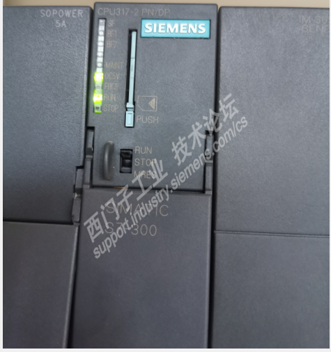

系统之前一直运行稳定,这两天在上位机上发现有一个PLC通讯经常中断,又会自动恢复。
通讯中断的时候上位机无法ping到其IP,到交换机上也ping不到。
于是我就打算直连CPU,然后发现把CPU上的网口重新插拔,中控上位机的通讯就能恢复,但是过一段时间还是会经常中断。更换过网线还是如此。
现在有两点疑问:1.因为现场是两台PLC通过同一个交换机上传的,但另外一个PLC通讯是正常的,是不是能排除交换机和光纤的问题。2.有没有可能是CPU网口的问题,通过在线诊断模块是正常的。
