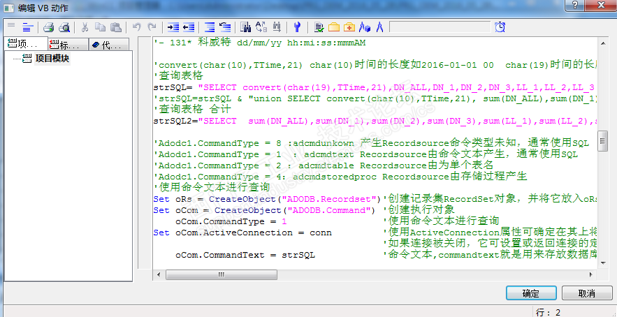

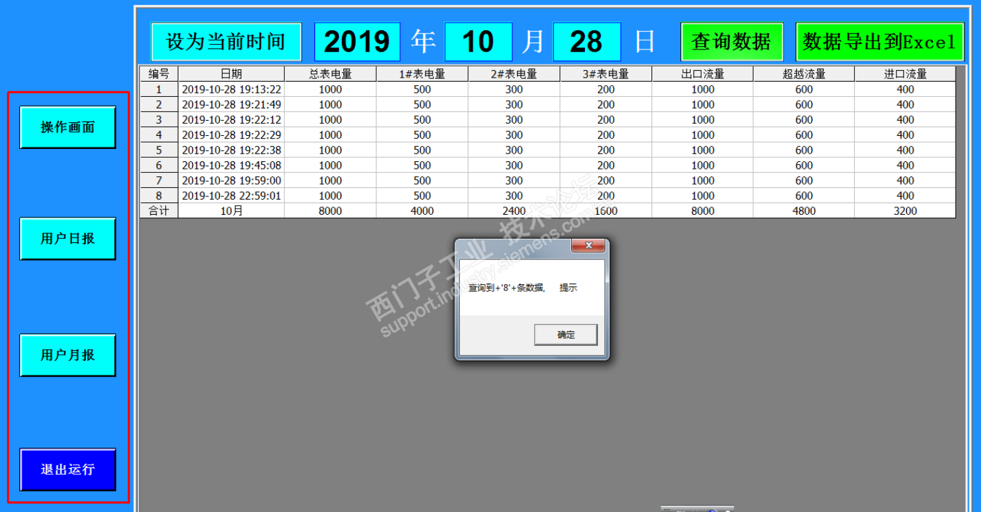

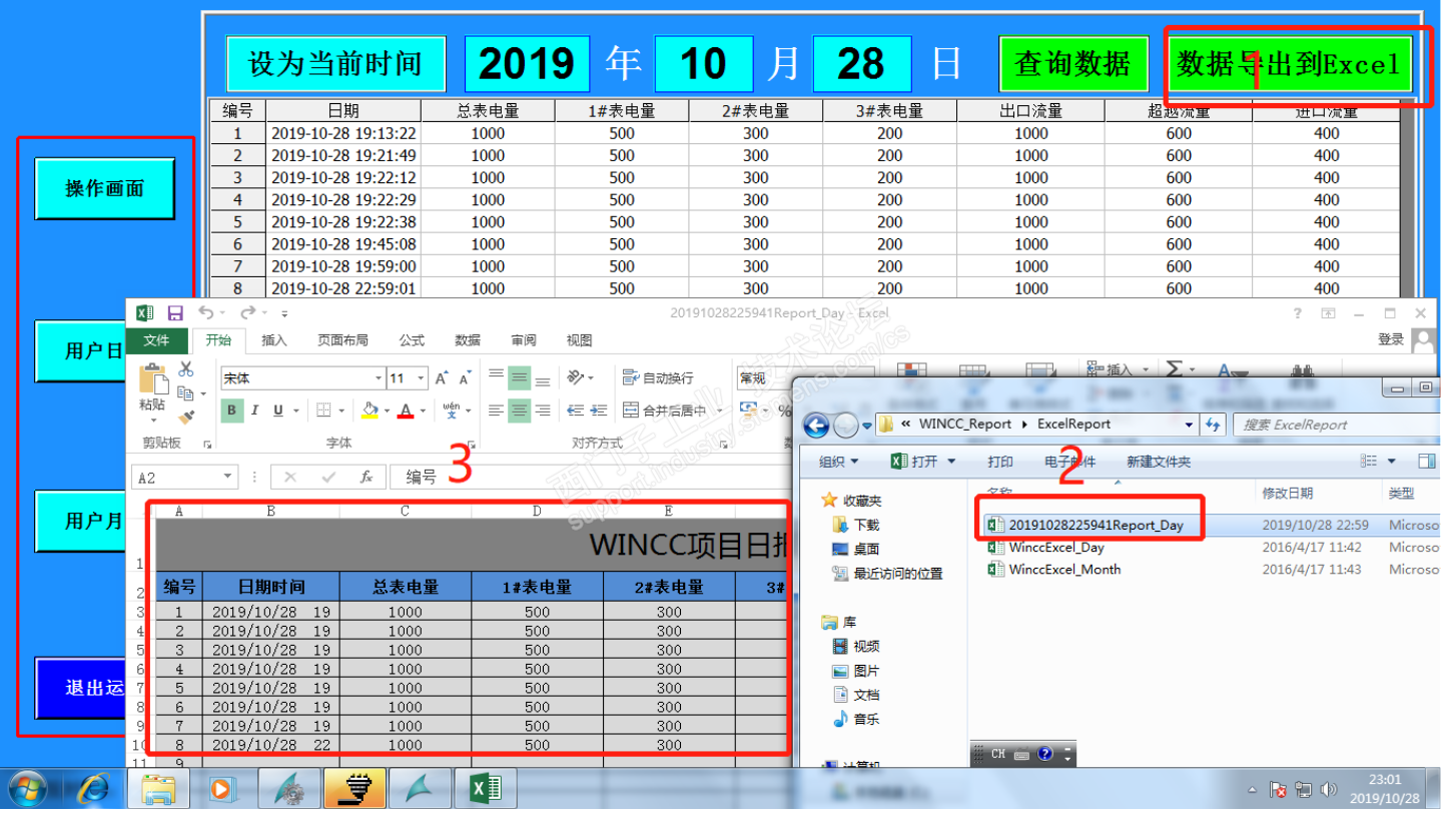

很多人觉得wincc报表很难,其实挺简单的,只需要学习一些基础的知识,例如:数据库的基本查询语句、插入语句、VBS的基本语句就可以顺利做出您想要的报表,满足行业的不同需求。这个界面是一些基本的功能,可以供过脚本不断做出更强大的功能,可以更新某一个值,监控系统的状态等等。 需要的话可以和我联系,我这边有一个完整的源代码,是我自己写的。
2.查询sqlserver数据,展示在wincc界面上
3.将数据保存到excel中
4.脚本的部分展示
