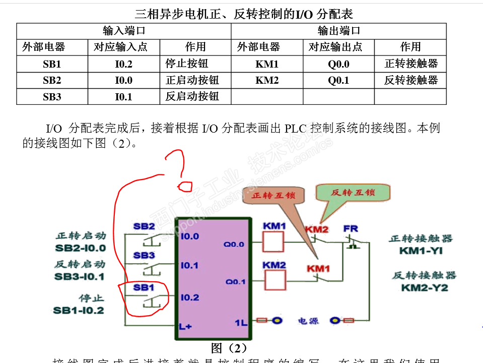

图中打红色的SB1停止按妞怎么接的是常开,要是接的常开的为什么要接常开的,忘大侠们指点指点
