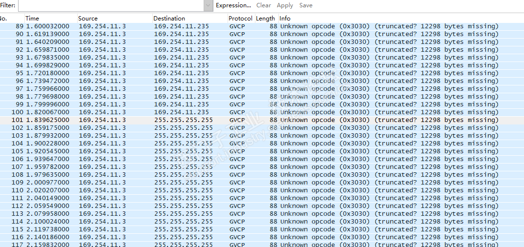

简单描述一下: AGV小车通过读取地面上的二维码进行位置刷新,出现位置刷新不时中断的情况,PLC与阅读器采用UDP通讯方式。正常情况下阅读器20ms发送一次数据,偶尔会出现好几秒都没有数据刷新。
通过程序对读取成功进行计数发现,确实有问题。通讯“卡顿”了
正常情况下 两次间隔时间23.8ms
异常情况5s都没有读取成功
关键是旁边一台三菱PLC采用同样的方式,没有出现问题。难道是1200PLC 以太网性能不行?(这怎么可能?)
只能借助Wireshark和X208进行抓包分析。  通过X208端口镜像,对读码器的数据进行抓包。终于发现了一点端倪。
正常数据包
数据间隔20ms,  读码器IP 169.254.11.3,PLC  IP 169.254.11.235
后面单播变成广播
问题数据包
169.254.11.178 是电脑的IP地址,阅读器只给电脑发,没有给PLC发,PLC当然收不到。
联想到三菱监控用的是USB,西门子监控用的是网线,这个阅读器会给网络上设备发单播,造成PLC无法获取数据。
          通过验证程序,两次读取间隔大于40ms是PLC报警输出一个Q0.0点。电脑不连网线,Q0.0一直无输出,一旦电脑连上,即使不监控,PLCQ0.0也会有时输出。至此问题可以确认是出在阅读器上。
