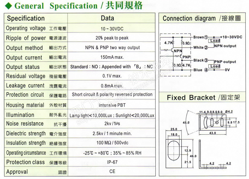

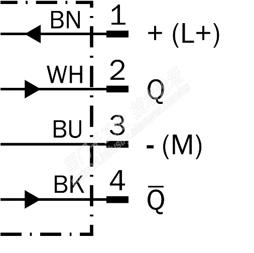

回复:为什么有的光电开关同时有npn和pnp?
吸引力
    47
    19
注册时间:2009-12-12
发布于 2019-11-24 15:04:08
11楼
 如图所示,两个区别明显,图一可以接入源、漏型,图二只能是NPN或PNP一种,分暗通和亮通(即NO/NC区别)。
