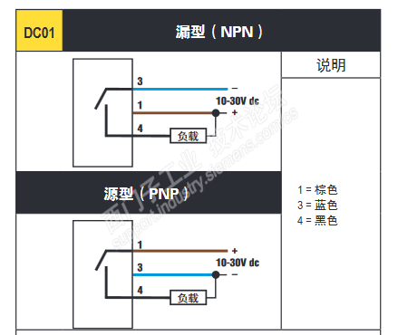

 楼主图示光电为台湾阳明FOTEK,图尔克也有此类型光电开关
